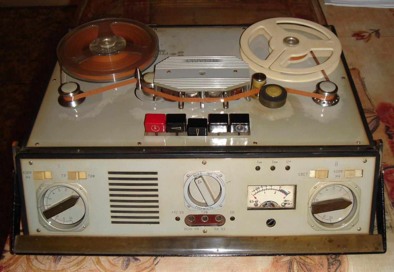

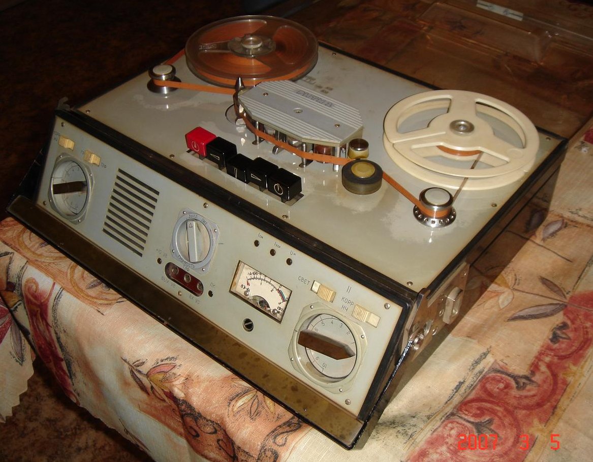

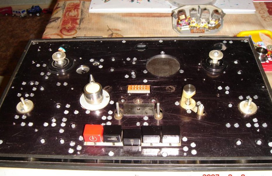

Ритм-2
Переносной студийный мангнитофон
1971 год. (советская "Награ")
вид сбоку
вид внутри

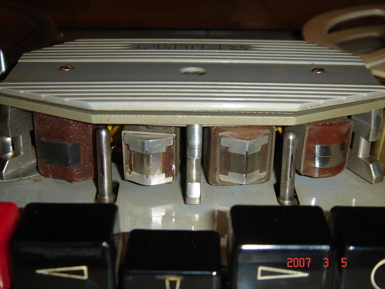

блок головок
вид сверху
ведущий вал

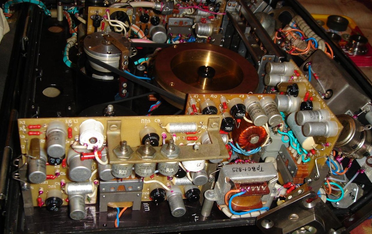

плата

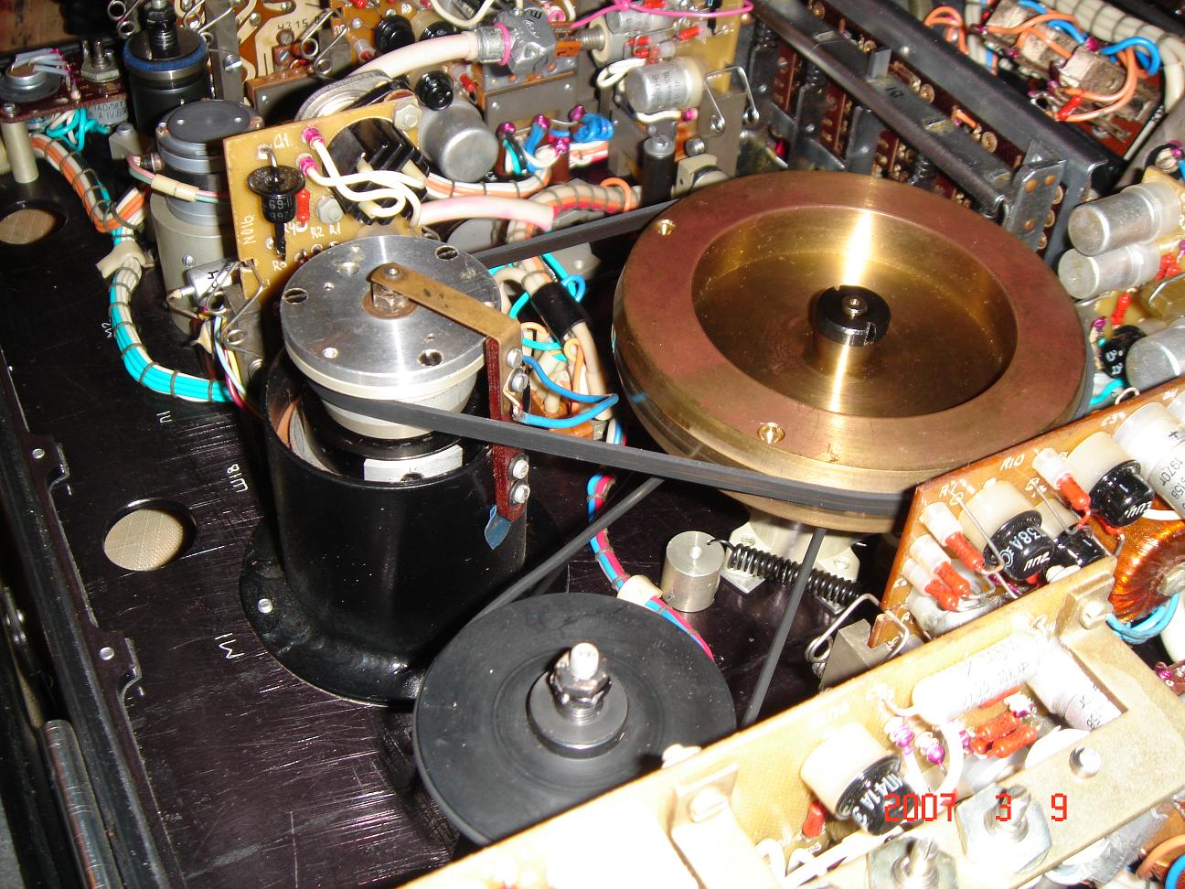

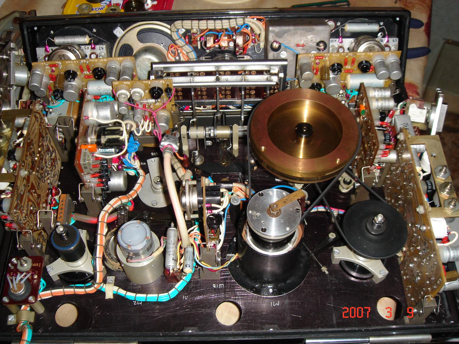

Военная сборка, качество монтажа высочайшее! Одна разводка жгутов чего стоит.
Основной двигатель закреплён в специальном стакане. Конструкция интересная и
удивительно добротная. Запас прочности - на века. Все направляющие ролики на
подшипниках качения. На двигателе довольно массивный вал, сам тонвал не очень
массивный. Возможно такое решение позволяет обойтись без двух маховиков потому
что вращающийся с большой скоростью небольшой, но массивный вал не очень чув-
ствителен к внешним воздействиям (тряска, вибрации).Второй двигатель поменьше,
только для обратной перемотки, с него вращение передается на подающий (левый)
подкассетник через ролик. Предусмотрена установка еще каких то плат, для них есть
свободные разъемы. Похоже, к нему подключается два микрофона (подключение
трехпроводное, XLR), а уровень регулируется раздельно по каждому. Может быть,
для этого и нужна двухдорожечная головка.
